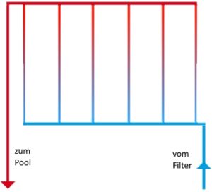

Idee:

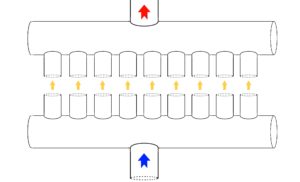

Ich werde den bisher ca. 90 m langen Kunststoffschlauch in kleinere Abschnitte aufteilen und in Gruppen nebeneinander gelegt in größere Sammelrohre leiten.
Sammelrohre
Wasserkreislauf Gruppierung

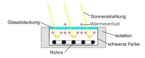

Diese Gruppierungen werde ich dann in einzelne Kästen einbauen, die von innen schwarz lackiert und oben mit einer transparenten Glasabdeckung geschlossen werden.
Kollektorkasten
Von diesen Kästen werde ich wiederum mehrere bauen, die ich nach dem gleichen Prinzip miteinander verbinde, wie die Rohre innerhalb der Kästen.
Das so aufgeheizte Wasser sollte wahrscheinlich eine wesentlich höhere Temperatur haben. Das aufgeheizte Wasser werde ich dann schließlich über die Rückführung ganz normal in den Pool wieder einleiten.
